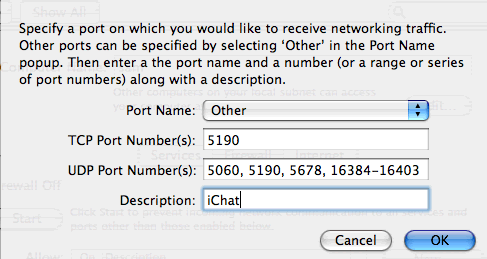

Mac OS 10.3 yerleşik firewall: Mac OS X Firewall’u aktifken sohbet etmek amacıyla bu destek makalesinde listelenen gerekli portları eklemek için şu adımları takip edin: Sistem Tercihleri -> Paylaşma panelinde Yangın Duvası sekmesine girin ve Yeni seçin. Port adı açılır menüsünde Diğer’i seçin. Port Sayısı, Aralığı ya da Serisi alanına şunları yazın: 5060, 5190, 5297,5298. Tanım alanına iChat AV yazıp Tamam’a (OK) tıklayın.
Mac OS 10.4 yerleşik firewall: Mac OS 10.4 Tiger‘da TCP ve UDP portlarını ayrı olarak tanımlayabilirsiniz. Firewall (Yangın Duvarı) yine aynı yerde bulunuyor ama Yeni seçtikten sonra açılır menüden Other‘ı seçin. TCP port: 5190 UDP portları: 5060, 5190, 5678, 16384-16403. Bu girişe iChat şeklinde bir isim verin ve Tamam’a tıklayın. Ben şahsen OS X yerleşik firewall’unu aktif şekilde kullanmıyorum. Mac OS X 10.4 için Firewall ayar paneli
